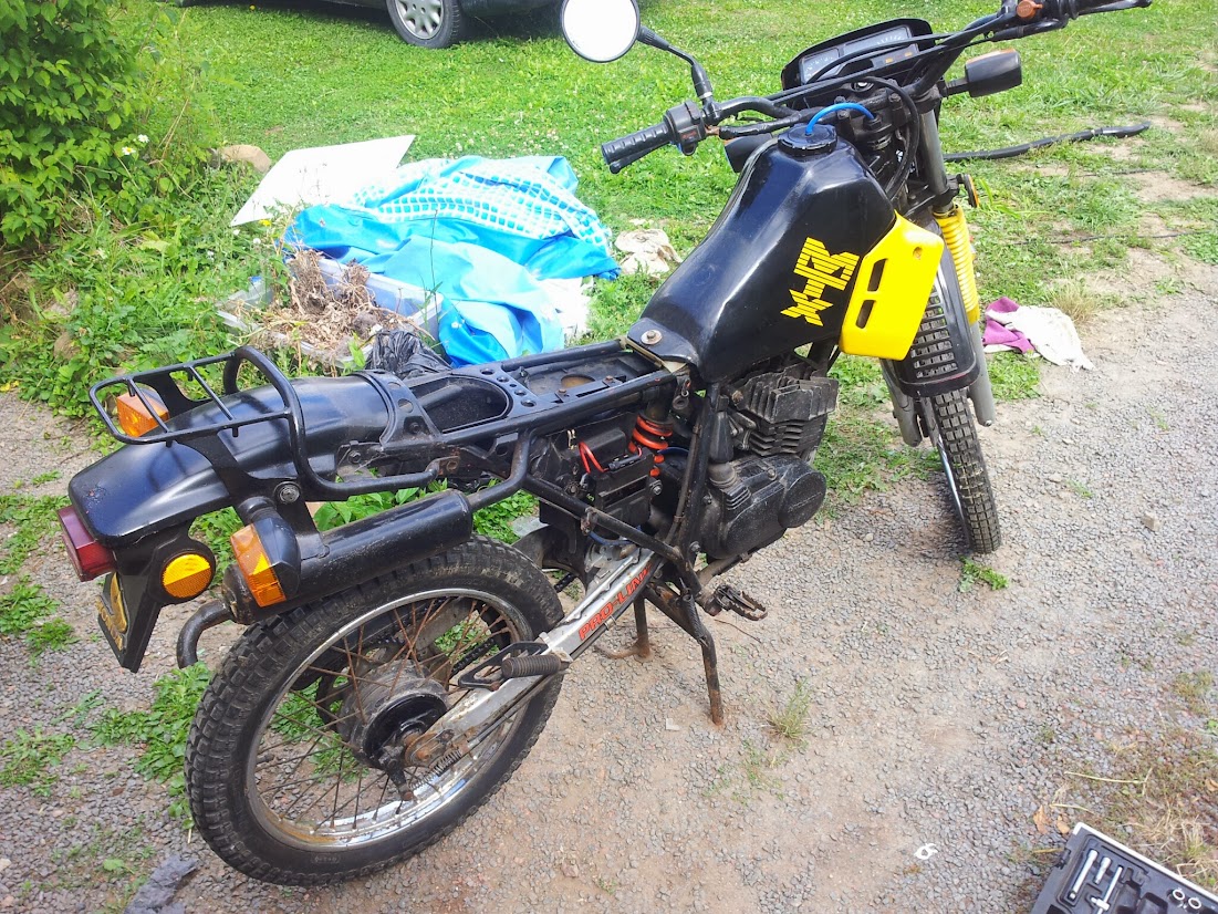

Donc voilà la bête que nous sommes allés chercher avec Did.
Belle de loin mais loin d'être belle...
Ses défauts: Peinture à l'arrache (défaut de peinture au rouleau, plein de poussières, jantes piquées, et j'en passe.)
Avantage: moteur tournant, plus un moteur de rechange, une fourche complète et différentes pièces, de quoi remplacer quelques horreurs)

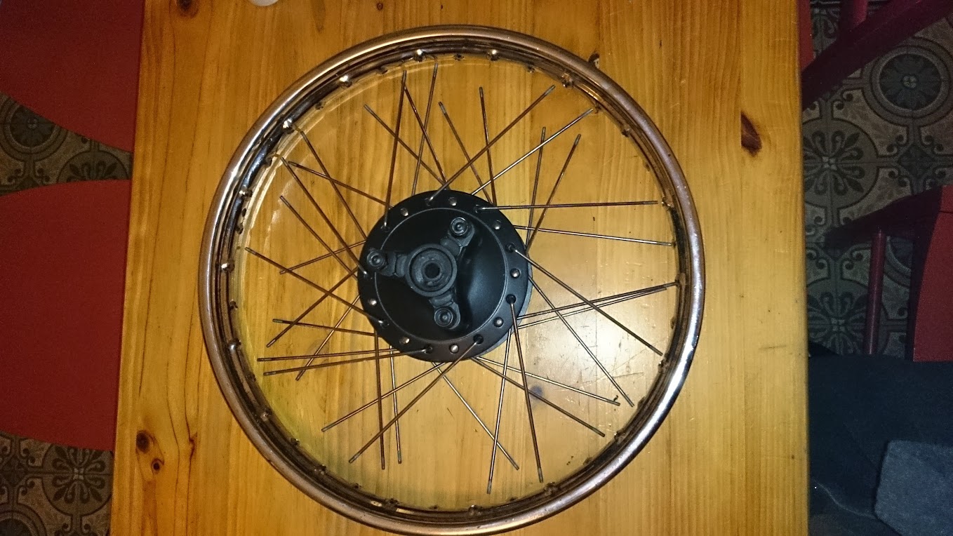

J'ai ensuite attaqué les jantes bien pourries !
On démonte tout!
Et on polit tout, les rayons, les écrous de rayon, et les cerclages... C'est loooooooooonggggg...
5 jours de taf rien que pour les jantes...
Peinture des moyeux préalablement décapés.
Rayonnage des jantes.
La jante avant finie.

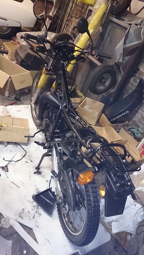

Réception du cadre et des éléments de suspension.
On remonte. A l'envers pour dévoiler les jantes.
on remet le moteur.
On remonte et on attaque le faisceau... Jamais vu un bordel pareil. J'ai tout repris à partir de 3 faisceau récupérés... Heureusement que je les avais.
